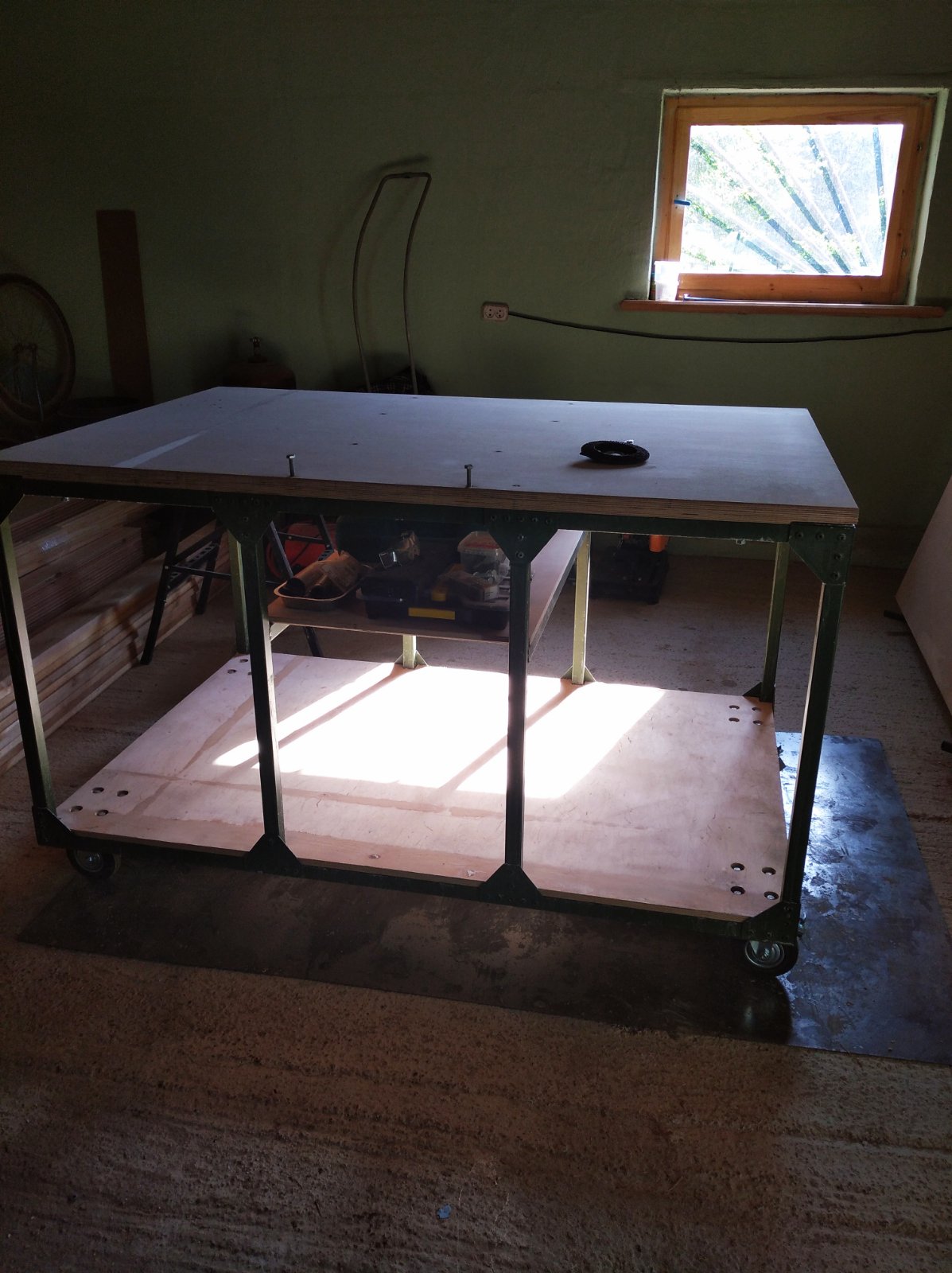

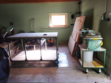

Сделал вот такой верстак на колёсах
https://forumupload.ru/uploads/001b/b2/99/934/t92076.jpg

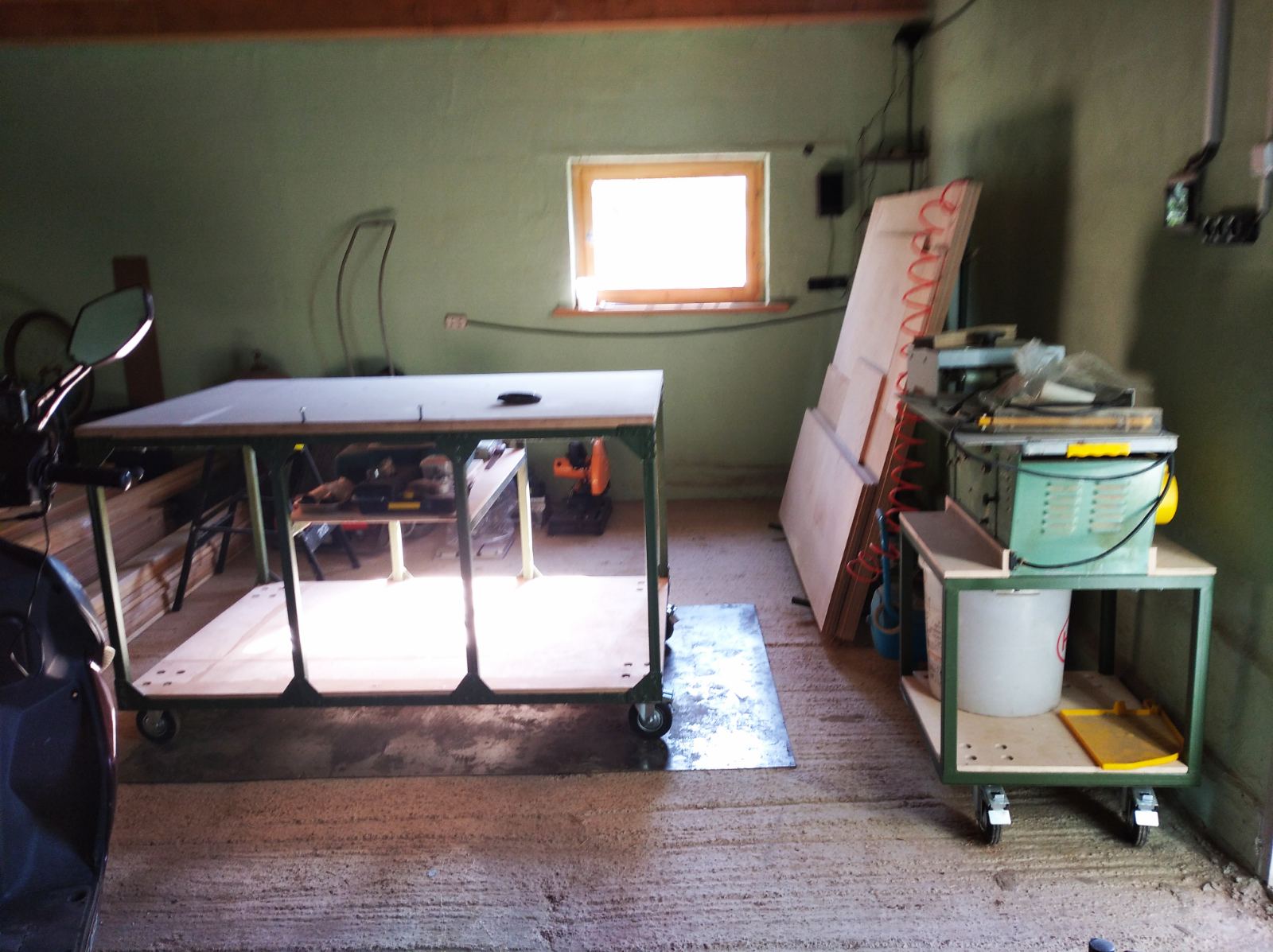

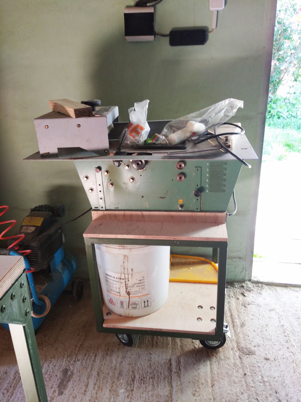

И столик для станка МДС 1-05
https://forumupload.ru/uploads/001b/b2/99/934/t709457.jpg
https://forumupload.ru/uploads/001b/b2/99/934/t450040.jpg
Использовал профильную трубу 30х30х2мм, лист металла 2мм, фанера 15мм, заклёпки и сварка. Колеса Сибртех ф125. Размеры верстака получились 1500х1000х960мм.

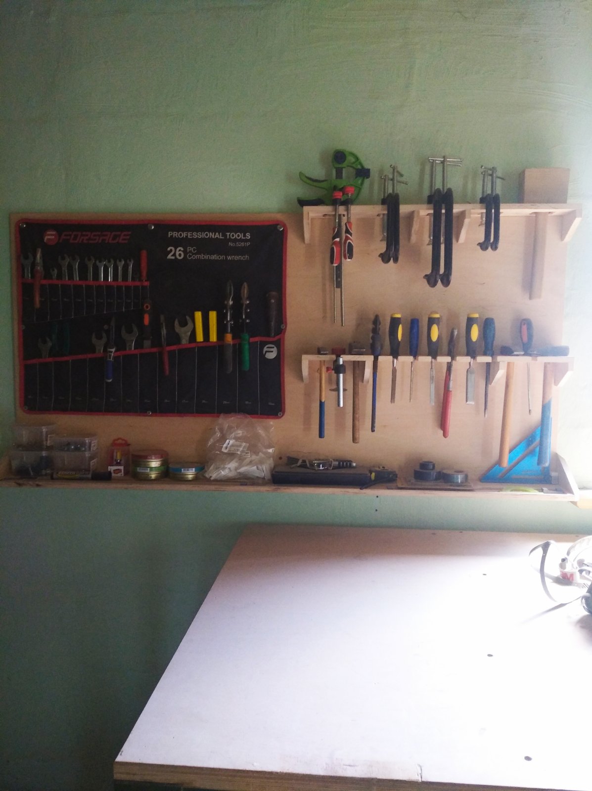

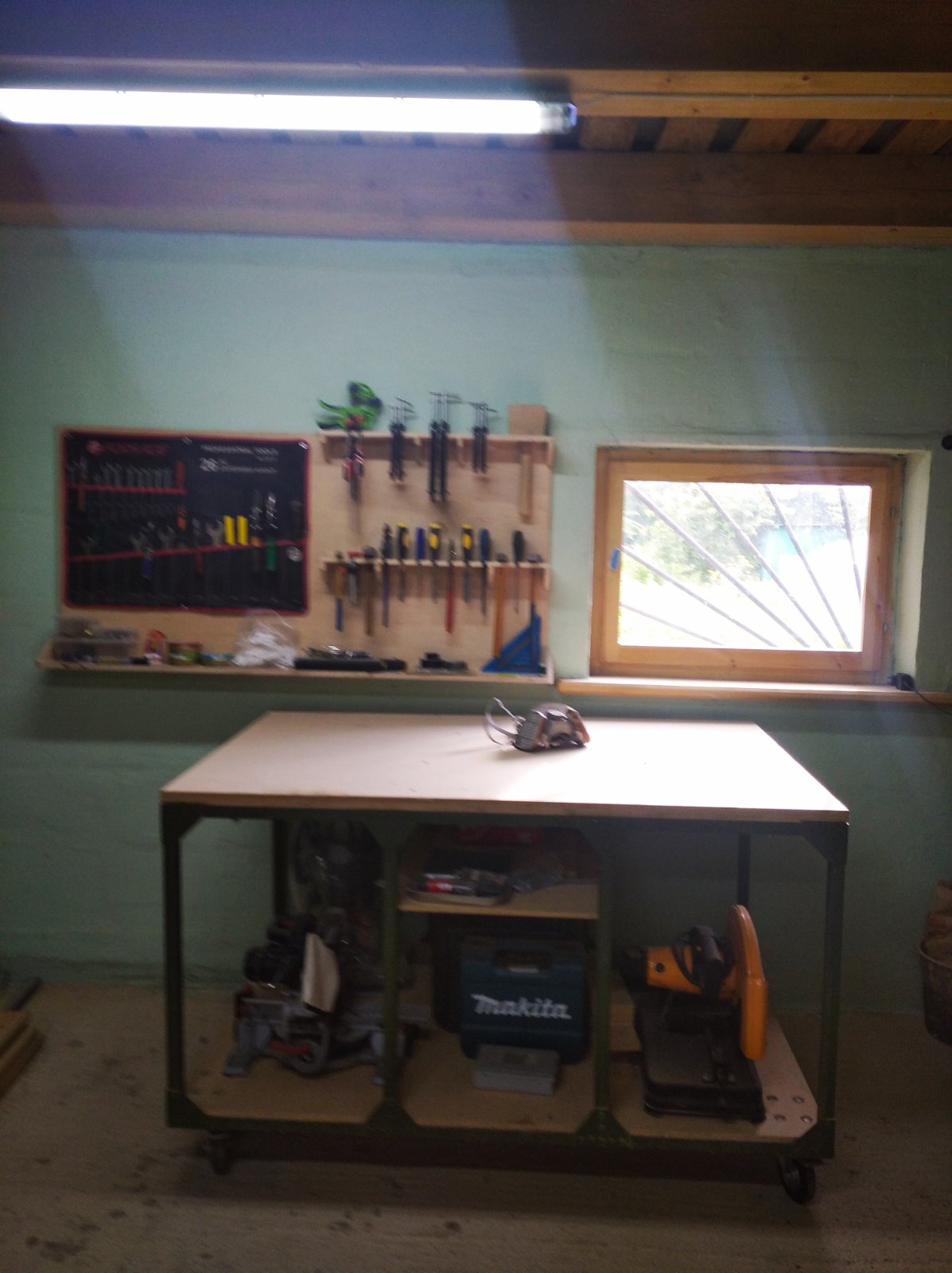

После ещё сделал "стенд"  для хранения инструментов из фанеры 15мм.

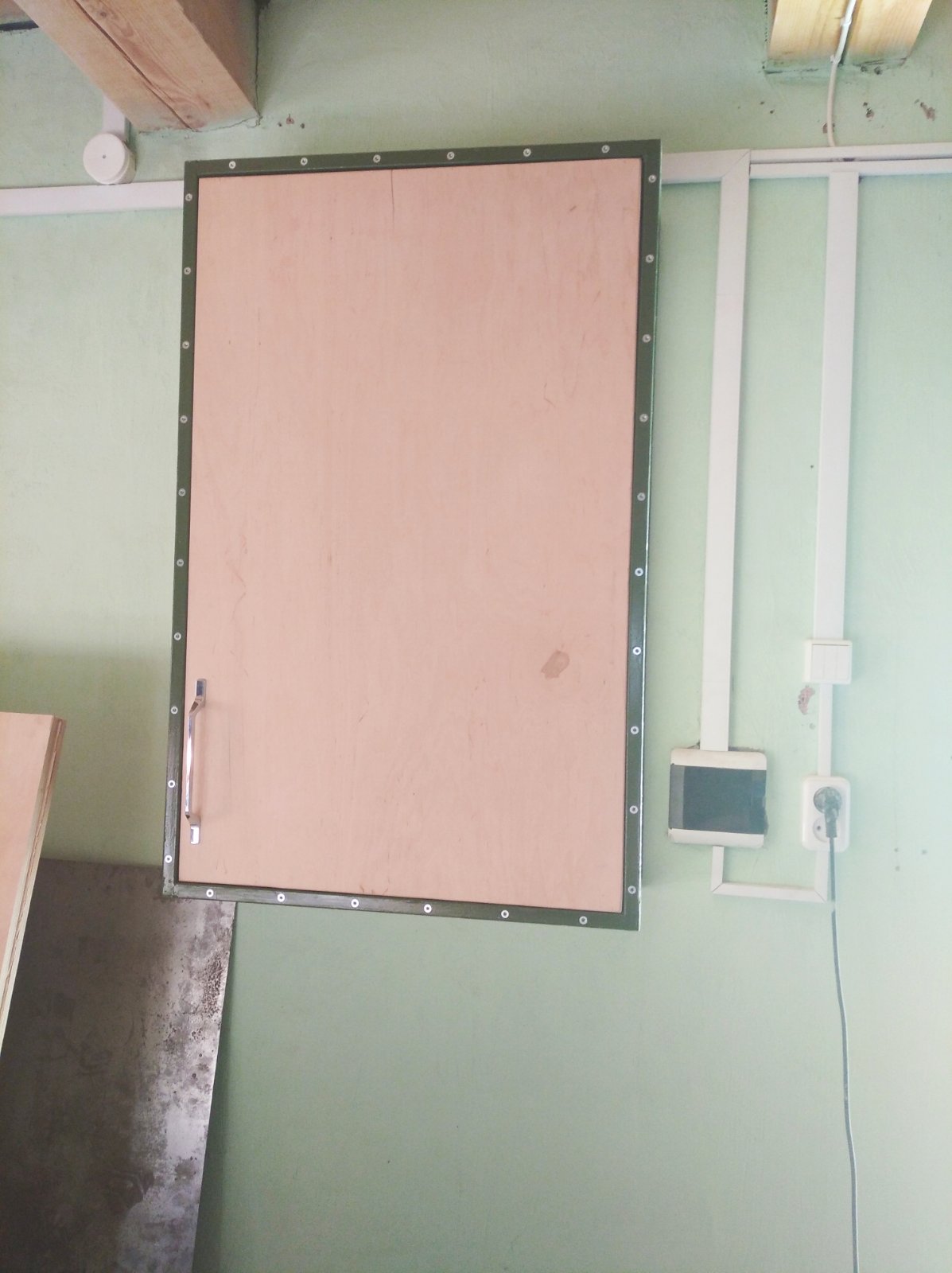

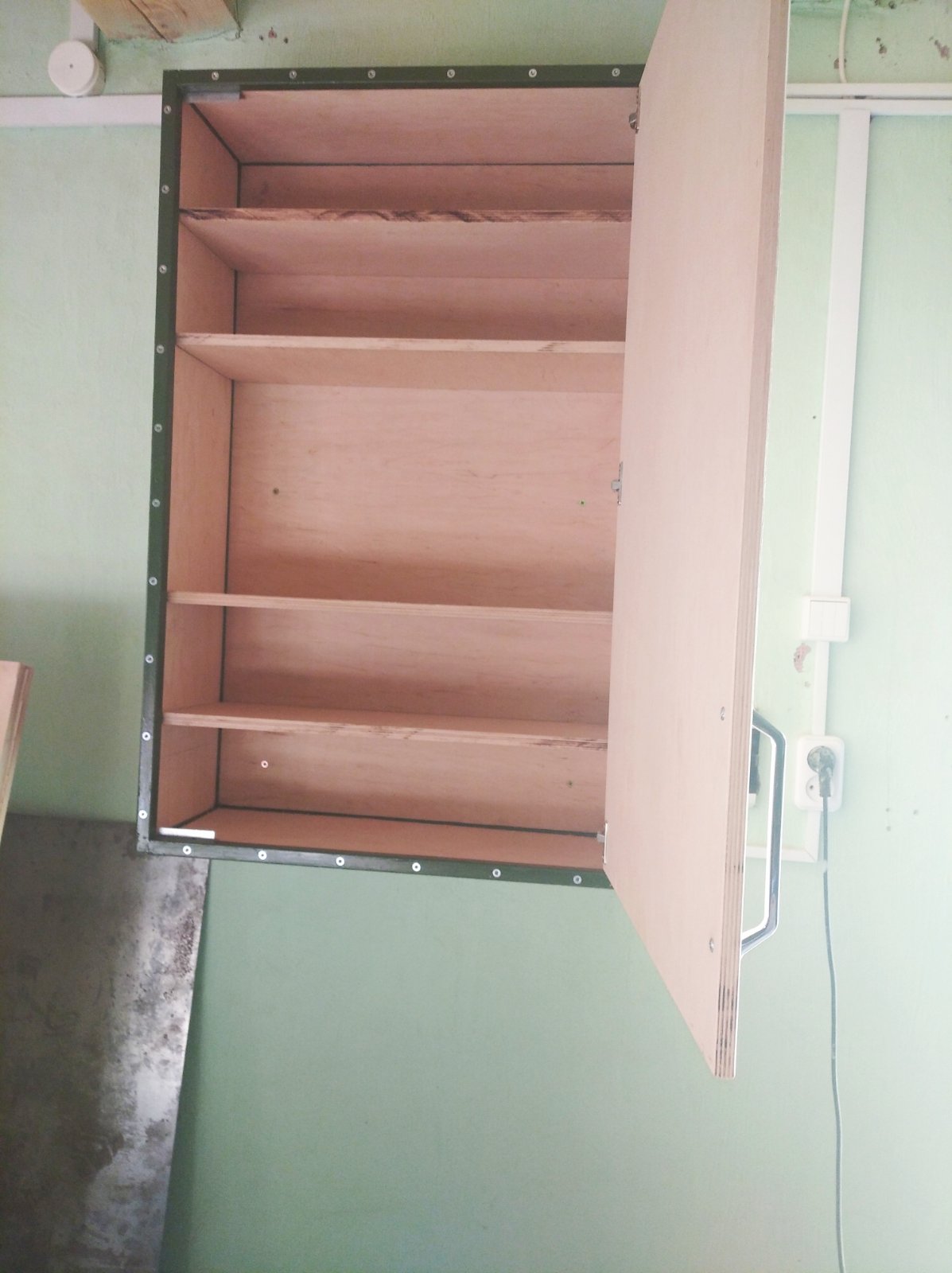

И самое последнее что сделал так это шкафчик для метизов и всякой всячины
https://forumupload.ru/uploads/001b/b2/99/934/t165889.jpg
https://forumupload.ru/uploads/001b/b2/99/934/t753299.jpg
Использовал трубу профильную 20х20х1.5мм и фанеру 15мм, конфирматы 7х70. Размеры получились 1000х600х250мм.
