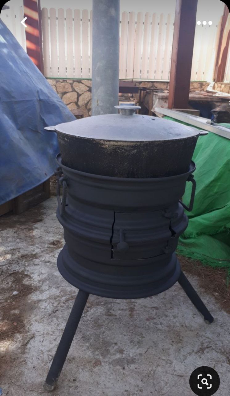

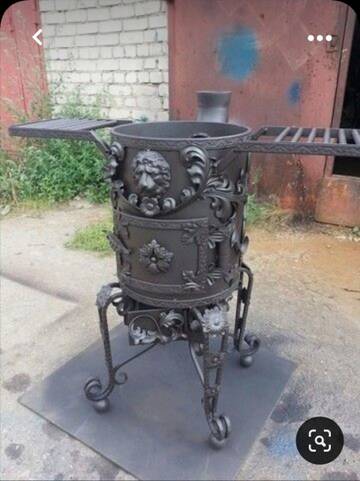

И вот еще момент на картинке снизу две печки для казана. Сначала цыганский лакшери стиль, потом убогий. Хочу, чтобы что-то было по середине этого в итоге. Сдержанное и не слишком убогое. Но таких печей немного совсем, если попадутся на глаза в инете киньте в тему фото.

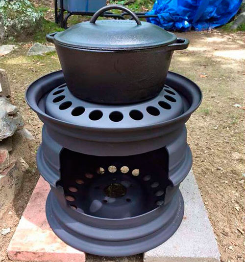

Жаровни из автомобильных дисков есть выглядящие неплохо, в принципе тебе гугл тот же легко поможет с разными изображениями. Но вот пилить дыру под дверку надо осторожнее, там все таки металл толстый.. ТБ, все дела

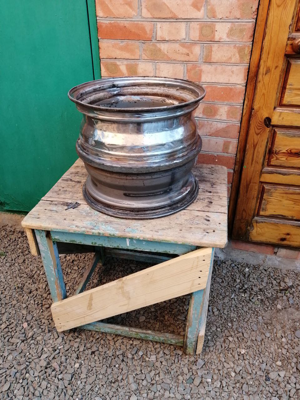

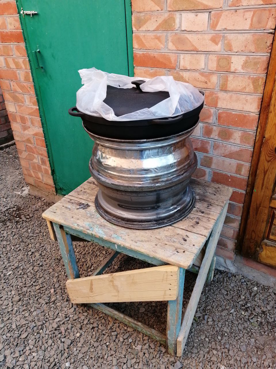

Сегодня целый день ушел на заготовку под печку для казана. Зачистил два диска, срезал и выбил из одного диска основание для крепления к ступице, сварил между собой, еще раз зачистил. Замерил заготовку с казаном. Немного напрягает что он не влезает полностью, но думаю и так будет нормально греться. Продолжение следует, но устал как собака)
