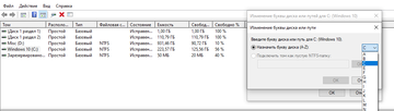

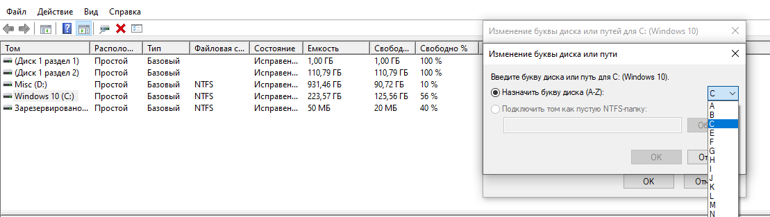

Открой программу "управление дисками", там указаны все разделы, их буквы и названия. Тыкаешь правой кнопкой мыши на нужный раздел, нажимаешь "Изменить букву диска или путь к диску..." и выбираешь нужное. Если и там не будет нужной буквы, то отправь, пожалуйста, сюда скриншот того, что у тебя там и как оно выглядит. Типа такого:
https://upforme.ru/uploads/001b/b2/99/3090/t95046.png
